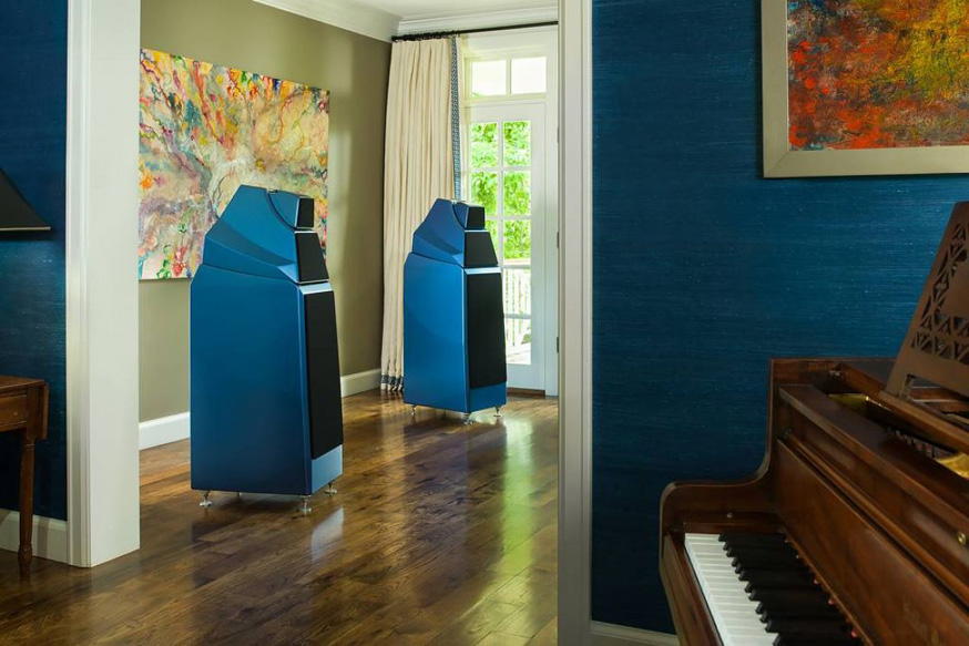

고급스러운 기능들을 타고난 아름다운 모양
알렉시아는 진정한 모듈 방식의 시스템입니다. 사샤가 미드레인지와 트위터를 하나의 인클로저에 담은 2개 모듈의 플랫폼인 것과 달리, 알렉시아의 미드레인지와 트위터는 각각 커스텀 설계된 모듈로 개별 인클로저로 분리되었습니다. 완전한 100% 모듈 방식 엔지니어링으로 가겠다는 결정은 컴팩트하면서도 심미적으로도 우아한 상부 구조를 유지하는 데에 커다란 도전이었습니다.
맥스 그리고 알렉산드리아는 분리된 사다리 형태의 하우징을 통해 윌슨 특유의 상부 모듈을 구현과 시간축 일치 조정 기능이 완성될 수 있었습니다. 하지만 사샤와 같은 형태에서는 사다리 방식의 구조물은 설계 초기 단계부터 완전히 배제되었습니다. 다양한 형태를 만들고 이를 진화시키면서, 최종적으로 모듈 방식의 분리형 트위터와 미드레인지 모듈 구조에 음파 딜레이 조정 기능을 일체화시킨 디자인을 완성하게 되었습니다.
알렉시아의 상부 2개 모듈들은 시간축 재생에 있어서 아주 미세한 조정이 가능합니다. 비구면 그룹 딜레이(Aspherical Group Delay) 기술이 최초로 사용된 것은 윌슨의 플래그십인 알렉산드리아입니다. 알렉시아에는 알렉산드리아의 그 기술이 도입되었습니다. 드라이버의 발음원 일치와 시간축 일치의 어려움을 극복해내기 위해, 미드레인지/트위터 설계에는 지지대 스파이크와 각기 다른 길이의 교체용 스파이크를 조합하여 사용하는데, 이는 맥스에서 가져온 10단계 일치용 블록의 기술을 사용한 것입니다.
또한 전체 2개 모듈은 전/후로 약 8 포인트의 이동이 가능합니다. 트위터는 미드레인지 모듈을 기준으로 이동이 가능하므로 이는 스피커 전체를 기준으로 발음원을 어디로든 맞출 수 있슴을 의미합니다. 알루미늄을 절삭 가공하여 완성된 복잡한 형태의 크로스 멤버(cross member)가 트위터 모듈 위에 장착되어 있습니다.
이는 미드레인지 모듈의 물리적인 확장 구조체로서 트위터와 미드레인지 간의 가교 역할을 합니다. 크로스 멤버가 지닌 2가지 역할은 트위터를 10단계로 정밀한 위치 조정을 할 수 있게 해주며, 또한 대단히 단단한 버팀목 역할을 하여 이미 대단히 견고하면서도 공진이 낮은 미드레인지 모듈에 힘과 강도를 한층 더해주고 있습니다.
시간축 일치용으로 상부 모듈을 4단계로 각도 조정이 가능한 스파이크를 제공했던 사샤와 달리 알렉시아의 트위터와 미드레인지는 서로 독립적인 조정이 가능하며 각 드라이버의 시간축 일치를 위해 앞 뒤로 이동/조정이 가능합니다. 뿐만 아니라, 비구면 그룹 딜레이(Aspherical Group Delay) 기술은 성능 최적화를 위해 모듈의 각도 조정까지도 가능합니다.
수백가지의 조합이 가능한 이러한 조정 기능들은 알렉시아를 리스닝 환경에 정확하게 매칭할 수 있게 해줍니다. 상부 모듈의 정확한 위치는 각 리스닝 룸의 배치와 리스너의 위치에 따라 특정 상태로 조정됩니다. 각 모듈들의 정확한 위치 설정 방법은 제품 매뉴얼에 상세히 소개되어 있습니다. 알렉시아의 시간축 일치 기능의 실제 측정 결과는 이전의 모든 윌슨 스피커들의 기능과 성능을 뛰어넘는 것으로 오직 알렉산드라이가 XLF 에게만 적수가 되지 못할 뿐입니다.
알렉시아의 폼 팩터는 사샤 W/P와 유사하며 심지어 바닥 차지 면적도 똑같은 수준입니다. 다만, 높이가 10인치 정도 더 큰 데, 이는 베이스 인클로저의 부피를 좀 더 늘렸기 때문입니다.
알렉시아는 훨씬 더 야심차고 세련된 스피커로 윌슨의 플래그십인 알렉산드리아 XLF의 음향적 특성과 기술의 상당 부분을 물려받았습니다. 알렉시아 모듈러 시스템의 복잡하면서도 차원이 다른 세련된 기술은 현격한 차이를 가져왔습니다. 훨씬 더 훌륭한 음파 전달 딜레이 조정 기능으로 한층 뛰어난 트랜지언트 정확도, 아름다운 음색, 공간감의 재현 그리고 음악성을 들려줍니다.
