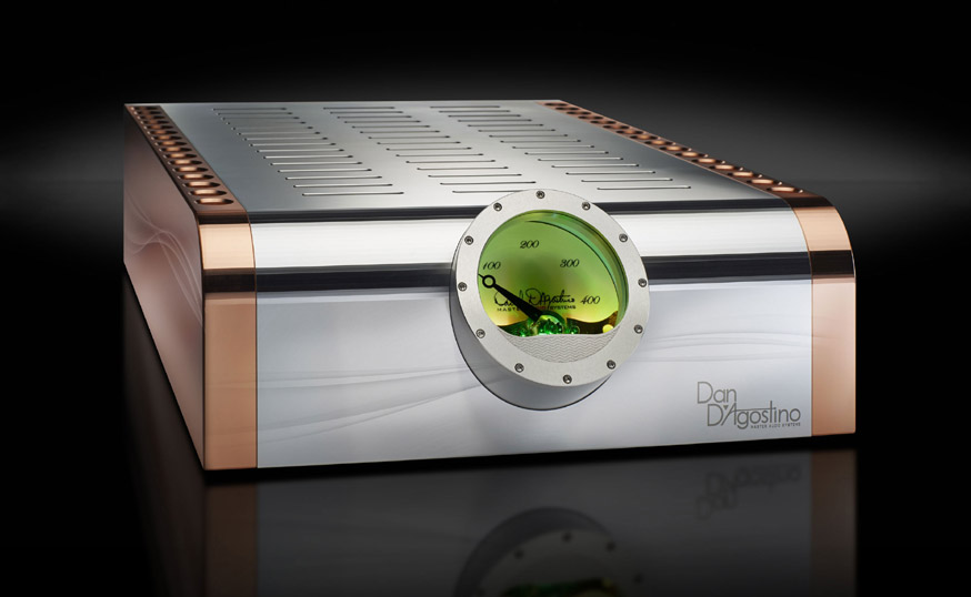

Momentum 앰프는 Dan D'Agostino Master Audio System사의 마스터 오디오 시스템을 순조롭게 런칭시키는데 큰 힘이 되었을 뿐만 아니라 컴팩트한 섀시에서 엄청난 파워와 비할 데 없는 기교라는 당초의 디자인 목표를 훌륭하게 달성하였습니다. 수석 엔지니어이자 설계자인 Dan D'Agostino는 엔지니어링 작업을 하면서 Momentum 앰프에 포함해야 했었다고 느꼈던 새롭고 익사이팅한 돌파구를 찾아 냈습니다. 상당한 개선을 이루어 낸 이 연구에는 새로운 Momentum M400이 포함되어 있습니다.
새로운 M400이란 모델명을 통해 업그레이드된 주요 부분을 짐작할 수 있습니다. 파워 출력이 오리지널 Momentum 모노 앰프의 300W에서 400W로 증가했습니다. 출력 증강의 지주는 새로운 ultra-quiet 1,800VA 리니어 트랜스포머로서 종전보다 크기가 20% 증가했습니다. 이렇게 대형화된 전원부에 커플드된 새로운 출력 스테이지 디자인도 여러 가지 개선된 사항 중의 하나입니다.
모든 앰프 출력 스테이지에서 매우 중요한 요소는 드라이버 스테이지라는 회로입니다. 새로운 Momentum M400에서 이 스테이지는 풀 컴플리멘터리 디자인으로 상향되었습니다. 각각의 트랜지스터가 음악 신호의 +, - 부분으로 반분하여 증폭을 담당합니다. 이러한 변화에 의해 출력스테이지를 구동하는 전류를 두 배로 증강하여 향상된 출력 스테이지의 증폭 능력을 극대화합니다. 새로운 출력 스테이지는 2배의 동일한 지수로 오픈 루프 게인을 상향시켜 그 결과 더 신뢰할 수 있고, 더 풍부하고 더 개방적인 사운드를 재생합니다.
Momentum M400은 전작인 Momentum Monoblock과 동일한 섀시를 사용하며 미관적으로 일부분(좌우 상단을 동으로 마감) 디자인을 변경하였습니다. 또한 미터는 증강된 출력에 적절하게 스케일이 변경되었습니다. 기존 Momentum Monoblock 앰프는 Momentum M400 성능 레벨로 업그레이드 시킬 수 있습니다. 새로운 400W 미터 플레이트와 모든 부품도 업그레이드에 포함됩니다. 모든 Momentum M400 모노블록 앰프는 수작업으로 D'Agostino 애리조나 공장에서 하나 하나 테스트됩니다. 강인한 쓰루 홀 구조를 채용하여 고품위 컴포넌트 사용이 가능해져 오랫동안 뛰어난 성능이 보장됩니다.
