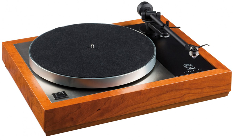

1972년 한대의 LP플레이어가 전세계 음악 애호가에게 큰 충격을 주였습니다.
"LINN SONDEK LP12" 극한까지의 높인 절삭 정도를 실현한 이 LP플레이어는 LP플레이어의 새로운 기준점이 되었습니다.
미학적 황금비율로 일컬어지는 심플하면서도 세련된 최고의 디자인 감수성으로 지난 30년간 판매되어온 사상 최장의 인기모델이며, 오늘의 린을 있게 만든 오디오 역사상 가장 유명한 턴테이블.
싱크로너스 모터의 엘트드라이브로 구동되어지는 LP12는 이중 턴테이블 구조로 안쪽과 바깥쪽 턴테이블이 빈틈없이 물려가며 만들어내는 사운드의 정교함은 그 만듦새와 더불어 하이앤드 매니아의 표준사운드 입니다.
SONDEK LP12는 최고의 사운드를 위해 노이즈 없이 회전가능한 턴테이블 입니다. 그리고 최소 진동이나 음파 등 외부로부터의 진동을 배제하는 서스펜션 시스템에 의해, 바늘이 소리를 수집하기 위한 백그라운드가 무한할 정도의 정적을 확보했습니다.
LP12는 같은 외관을 유지하면서도, 베어링, 서스펜션, 모터, 전원 그 외 각 파트의 개량을 거듭하면서 진화하였습니다.
40년전에 LP12와 지금의 LP12는 많은 차이가 있으며 그동안 무수한 연구와 개량을 통하여 현제 완벽한 LP12가 만들어습니다.
손덱 LP12는 오디오 업계에 '린'이라는 이름을 단번에 알린 일등 공신 턴테이블로 LP12는 이중 턴테이블 구조로 안쪽과 바깥쪽 턴테이블이 빈틈없이 물리는 정교함은 마치 하나로 성형된 듯 흔들림이 없을 뿐만 아니라, 빼내려 해도 좀처럼 쉽게 빠지지 않을 정도입니다. 회전할 때 옆에서 보고 있으면 그냥 정지되어 있는 듯 착각에 빠지게 합니다.
Akurate LP12는 중상급 SONDEK LP12 모델 입니다.
정밀 절삭 가공한 암보드 와 LP12 전용 외부 전원 공급 장치 및 고성능 톤암 및 MC 카트리지를 채용 하고 있습니다.
Klimax LP12 와 Majik LP12의 중간 가격대에있어 놀라운 가격대 성능비를 보여주고 있는 모델입니다.
LP12의 모듈 구조를 채용 한 디자인으로 Akurate LP12를 시작으로 더욱 성능을 추구하는 경우, 필요한 부재를 업그레이드 가능합니다.

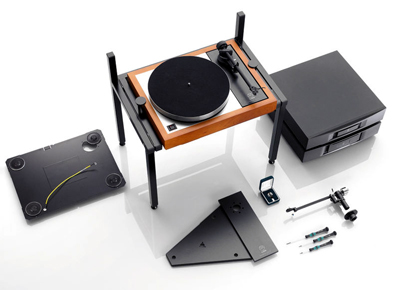

구성 내용은 다음과 같습니다.
* Sondek LP12 : 턴테이블 바디
* Kore : Kore 서브 섀시 및 절삭 가공의 암보드
* Lingo4 + 속도센서 + 신형모터 : LP12 AC 모터 전용 외부 전원 공급 장치
* Akito : 고성능 톤암
* Krystal MC 카트리지
* Trampolin2 : 베이스 판
* Akurate LP12 색상 : 5종 선택가능. 블랙, 체리, 오크, 로즈넛, 월넛.
Akurate LP12의 포노앰프는 별도 옵션 구성이며 Uphorik 또는 Urika 및 Akurate Kontrol 내장 포노 앰프로 고음질 레코드 재생이 가능합니다.
노이즈 없고 정확하고 완벽한 턴테이블
턴테이블이 노이즈 없게 회전하기 위해서는, 센터 스핀과 그것을 받는 하우징의 정밀함 그리고 양자의 마찰 노이즈 회피가 불가결합니다.
12단계가 넘는 공정을 거치고 고 경도 바이트인용 탄소강으로부터 만들어 내지는 스핀들과 뛰어난 완성도에 의해 만들어진 베어링에 의해 한점만으로 접하는“싱글 포인트·베어링”을 고안한 LINN 은 수평 방향의 스핀들 지지에 대해서 오일의 막이 스핀들을 서포트하는“오일배스” 방식으로 이것을 실현했습니다.
특수 공정으로 완벽하게 만들어진 플레이트
알리코,주석 ,코발트 ,마그네슘, 아연의 특수 합금에 의한 플래이트는 7 단계와 약4 개월간의 절삭 공정을 거치고 1 매1 매 정중하게 만들어집니다.
일그러짐이 없고 완벽한 수평을 유지하면서 각 공정의 사이는 금속을 천천히 쉬게 해 한층 더 절삭을 거듭한다고 하는 방법을 사용하고 있습니다.
오디오 기기로서 이정도 정성을 드리는 제품은 없습니다.
또 공진에 의한 플래이트 베이스 목재 부분은 INER와 OUTER 의 이중 플래터로서 공진을 방지하는 방식 입니다.
LP12 플래이트의 궁극의 정도와 밸런스는 간단하게 만들 수 있는 다이캐스팅 과 주물과 같은 방식으로 만들어진 제품과는 비교할수 없습니다.
또한 플래이트에 구멍을 내어 밸러스를 잡는 일반적인 제품에서는 결코 나올수 없는 사운드를 재생합니다.
LP12 의 턴테이블과 톤 암은 본체내부의 서브샤시로 고정되어 일체화되어 중요한 회전축과 톤 암축 그리고 침처의 위치 관계를 보관 유지합니다.
이 사브샤시는 LP12 의 결정적 수단이라고도 말할 수 있는 서스펜션 시스템에 의해 본체 보디와 유연하게 플로팅.
모터의 진동이나 스피커로부터의 피드백을 차단해 높은 음향적 재생작용 마진을 달성하고 있습니다.
침처가 레코드의 도랑으로부터 신호를 읽어내는 최고의 환경이 이것에 의해 확보됩니다.
±0.0025mm 미만의 높은 정도로 경면 가공된 모터축과 도르래 압입되는 것으로, 나사 째나 접착제에서는 피할 수 없는 편심에 의한 일그러짐을 막고 있습니다.
또 드라이브 벨트까지도 도르래의 정도를 해치지 않도록 균일한 두께로 매끄럽게 만들어지고 있습니다.
일반적으로 온도 변화에 의해 일어나는 스피드 변동입니다만, LP12는 도르래와 이너 플래터에 팽창율이 동일한 금속 소재를 사용하는 것으로 이 문제를 해결하고 있습니다.
그 때문에,LP12 에는 유저가 실시하는 스피드 조정의 기능이 없습니다.
Lingo4 4세대 전원 컨트롤러와 속도센서, 신형 모터 탑재
New Lingo (Lingo4)는 Radikal 파워 서플라이에서 개발된 획기적인 기술을 채용하여 레코드에서 더욱 우수한 사운드를 제공하도록 업그레이드 되었습니다.
모터 스피드 관리 시스템이 추가되고 디지털 프로세싱 기술로 플래터를 항상 보다 정확하게 회전시킵니다.
또한 Sondek LP12의 전원을 켤 때 모터를 자동 보정하여 항상 정확성과 안정성을 보장합니다.
플래터 회전 속도를 정확하게 유지하는 것은 음악에 있어 매우 중요합니다.
미세한 속도 변화도 음악의 피치에 결정적인 영향을 주며 회전 속도가 정확하지 않은 턴테이블은 제대로 튜닝되지 않은 악기와 같습니다.
데크 내부에 장착된 온-보드 회로와 쉽게 눈에 띄지 않을 정도로 슬림해진 새로운 외부 전원 공급 장치를 갖춘 이 신형 Lingo는 이전 어느 Lingo 보다 더 컴팩트하고 우수합니다.
속도는 33/45 rpm 조절 가능하며, 회전속도는 자동으로 보정하여, 완벽한 회전 값을 찾아 보정하여 작동됩니다.
Lingo 4 는 내장형 Majik 파워 서플라이 및 구형 Lingo 모델에 확실한 업그레이드를 제공하여 LP12를 비약적으로 개선합니다.
메인 전원유닛으로 필요한 전기를 안정적으로 공급합니다.
상급 모델 Radikal 모델의 기술을 그대로 물려받은 모터컨트롤 프로세싱과 속도센서 컨트롤링을 동시에 하는 메인회로
Lingo4 전원부의 속도컨트롤용 속도센서 모습입니다.
Lingo4 를 위한 신형 모터가 내장되어 있습니다.
