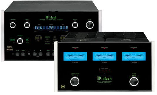

McIntosh MC207 7채널 멀티파워앰프
매킨토시사에서 새로운 Dynamic Power Manager(DPM) 회로를 채용한 최초의 파워앰프입니다. MC207은 이 독특한 매킨토시 회로에 의해 4옴 또는 8옴에 관계없이 200W × 7ch를 자랑하는 홈 시어터용 파워앰프입니다.
뒷 패널에 스피커 임피던스 셀렉터가 있어서 연결된 스피커에 따라 4옴, 8옴을 선택할 수 있습니다. 만일 8옴으로 선택된 상태에서 4옴의 스피커가 연결되어 정상적인 구동이 어려울때는 자동적으로 4옴으로 전환됩니다.
이 스위치는 출력 트랜지스터의 전압 뿐만 아니라 초저왜율을 유지하도록 바이어스 레벨을 조정합니다. 다른 앰프 디자인과 달리 DPM이 채용하므로써 매우 다양한 스피커 선택이 가능해졌습니다.
최신의 파워트랜지스터 48개가 5개의 대형 히트싱크에 장착된 MC207은 지금까지 매킨토시에서 개발된 가장 파워풀한 앰프 중의 하나로 꼽히며 음악 재생에 있어서 최고의 다이내믹 레인지와 깨끗한 음질을 보증합니다.
섀시는 MC402나 다른 매킨토시 파워앰프처럼 스테인레스를 거울처럼 광이 나게 표면처리를 하였습니다.
3개의 파워미터가 있는 전면 패널은 LED/ Fiber Optic   Light Diffuser 일루미네이션 New Glass를 채용하였으며 미터 램프를 끄는 것도 가능하기 때문에 스크린이나 모니터 가까이에 설치해도 영상에 방해가 되지 않습니다.
MC207은 MX135 A/V 콘트롤 센터와 짝을 이뤄 홈시어터나 멀티 존 운용을 극대화할 수 있으며, 어떤 면을 보아도 오랫동안 자부심을 가지고 즐길 수 있는 가장 매력적인 멀티채널 매킨토시 앰프입니다.

멀티채널 파워 앰프인 MC207은 멀티채널 파워앰프로서 MX135와 짝을 이루는 제품이다. 전형적인 매킨토시 파워 앰프의 디자인을 따르고 있으며, 200W급의 7채널이 탑재되어 있다. 모두 5개의 파워 모듈로 구성되어 있는 MC207은 최신 파워 트랜지스터 48개가 이 파워 모듈에 히트싱크에 장착되어 있으며, 12㎏의 대형 트로이달 트랜스가 전원을 공급한다. 내부를 보면 역시 범상치않은 헤비급 능력임을 알 수 있다. MC207은 매킨토시에서 개발한 새로운 회로인 DPM(Dynamic Power)를 최초로 탑재했는데, MC702의 뒷면에 임피던스 4Ω/8Ω 스피커를 선택하는 스위치가 있지만, 이 회로는 이러한 선택과 관계없이 선택과 다른 임피던스의 스피커를 연결하여 자동으로 임피던스를 맞추어 작동한다.
MC207의 전면에는 3개의 커다란 파워 미터(Power Output Meter)가 있는데, 이 파워미터는 각각 프론트 좌우, 그리고 센터 채널의 출력상황을 알려준다. 이 파워미터는 램프를 켤 수 있도록 되어 있는데, 하단 우측의 노브를 이용하여 램프를 on/off할 수 있도록 되어 있어 어둠속에서 영상을 볼 때 파워미터의 램프가 영향을 주지 않도록 배려하고 있다. 하단 우측의 노브는 전원스위치로 on/off외에 리모컨으로 같은 기능을 할 수 있도록 설정할 수 있다. 뒤 패널에는 밸런스와 언밸런스 입력단자, 그리고 스피커 출력단자가 있다(스피커 출력단자는 바인딩 포스트를 지원). 우측에는 MX135에서 멀티채널을 한꺼번에 연결할 수 있는 DB25 자가 있다. 혹시 다른 제조사 제품을 MX135나 MC207에 DB25를 이용하여 연결하고자 한다면 매뉴얼에 있는 핀 배열을 확인하여 제작하면 가능할 것으로 보인다.
리모컨은 로지텍 사의 Harmony 659인데 매우 작아 손에 쏙 들어오며 느낌도 좋다. 이 리모컨을 가장 강력한 점은 편리성이다(학습기능도 지원하지만 다양한 메이커의 제품을 지원한다). 대개의 학습형 리모콘은 기억을 시키고자 하는 리모컨 신호를 받아 저장하지만 로지텍 사의 하모니 리모컨은 컴퓨터와 USB로 연결하여 로지텍 홈페이지에서 사용하는 메이커와 제품을 선택하면 바로 리모컨을 사용할 수 있다. 또한 84 X 48 픽셀의 백라이트 LCD에 리모컨 동작이 표시되며, 사용중 문제가 생기면 상단의 HELP 버튼을 눌러 문제를 쉽게 해결할 수 있다. 이제부터 고난의 시간이 시작되었다. 늘 그렇듯이 그 많은 스피커를 연결하는 것도 모자라 분리형인 탓에 프리와 파워앰프를 다시 또 케이블로 연결하고 나니 진땀이 난다. MX135는 그런대로 들 만했지만 38㎏나 되는 MC207은 너무 버겁다. 혹시나 허리나 다치지 않을까 노심초사. 이럴 때면 DVD 플레이어를 리뷰할 때가 그립다. 이번에도 매뉴얼은 오지 않았다. 이런한 종류의 AV프로세서를 한두 번 다루어 본 것도 아니니 리모컨을 들면 그런대로 사용해 볼 수 있지만 업체가 독특하게 구성한 기능이라도 있을 경우, 매뉴얼이 없으면 고생이 이만저만이 아니다. 다행스럽게 MX135에 특이한 기능은 없다. 그래도 좀더 꼼꼼히 보기 위해 인터넷을 뒤져 매뉴얼을 받아 보니 매킨토시가 존경스러울 정로도 매뉴얼에 이만저만 공을 들인 것이 아니다.
두 대의 기기가 자리를 잡으니 분위기가 살아난다. 특히 MC207의 고급스러운 블랙 글라스와 푸른색의 파워 미터가 어두운 공간에서 더욱 운치를 자아낸다. 특별히 영상을 보는 데 방해가 되지 않는다면 그냥 켜 두어도 좋을 것 같다. 여기에 스테인레스 스틸에 거울과 같은 광택을 내어 더욱 고풍스러움을 연출한다.
