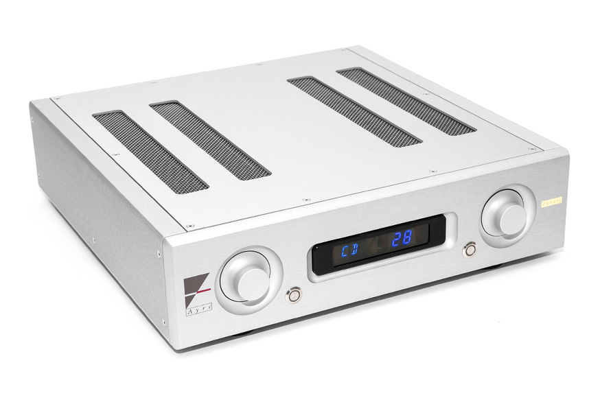

에어 어쿠스틱스 AX-5 Twenty
출범 당시 하이엔드 스피커의 새로운 프론티어로 화려하게 등장한 아발론 어쿠스틱스. 그리고 그 수장 찰스 한센은 기존 선배들이 만들어놓은 판을 다시 한 번 뒤집으며 새로운 장르를 만들어냈다. 시간축 정렬과 새로운 고성능 유닛 등 아발론의 시작은 그와 함께 화려하게 빛났다. 그리고 다음 스텝은 앰프 설계 그리고 더 나아가 디지털 소스 기기 영역까지 폭넓게 확장되어 나간다.
그 중 에어 어쿠스틱스의 AX-5를 처음 보았을 때 찰스 한센은 역시 다르다는 생각을 갖기에 충분했다. 인티그레이티드 앰프라는 형식에서 음질적으로 타협하는 부분, 다름 아닌 프리앰프 설계에 있어 여타 하이엔드 메이커와 선을 그었다. 대개 패시브 타입으로 만들거나 아니면 작은 기판 하나 정도로 축약해 만든 프리앰프가 아니라 풀 사이즈 독립 프리앰프에서나 볼 수 있는 회로 설계를 AX-5에 적용해내는 데 성공했다.
핵심 설계 중 하나는 프리앰프의 심장이라고 할 수 있는 볼륨부다. 20주년 기념작 AX-5 Twenty는 VGT, 즉 ‘Variable Gain Transconductance’라는 에어 어쿠스틱스의 독보적 볼륨 설계를 채용하고 있다. VGT를 처음 선보인 것은 지금은 고인이 된 찰스 한센이 최상급 프리앰프로 설계한 KX-R에서였다. 현대 하이엔드 프리앰프의 고전으로 회자되는 첼로나 마크 레빈슨 등 레전드급 프리앰는 모두 최상급 볼륨을 가진다. 그러나 최근엔 더욱 그 설계가 첨예해지며 매우 다양하고 참신한 시도가 이루어지고 있다. 디지털 볼륨이 대중화되었고 더 많은 스텝과 정교함, 정숙성을 가지고 있는 프리앰프들이 있다.
그럼에도 불구하고 아날로그 볼륨이 음질적으로 우세한 것은 변하지 않는 사실이다. 단, 잘 만들었을 때 이 명제는 성립하다. 그리고 볼륨을 잘 만든다는 건 생각보다 훨씬 더 많은 비용뿐 아니라 높은 기술력이 필요하다. VGT는 바로 21세기 전 세계 프리앰프 중 최상급 음질을 선사하는 설계로 태어났다. AX-5 Twenty에 채용한 VGT 볼륨은 보편적인 프리앰프에서 볼륨 레벨에 따른 음질적 손실과 왜곡을 피하고 있다. 정밀한 수작업을 통해 까다롭게 선별된 고정밀 저항 어레이를 로터리 스위치에 연결한 서킷이다. 이는 일반적인 스테핑 어테뉴에이터가 아니다. 또한 음질 왜곡을 피하기 위해서 사용하는 패시브 프리앰프에서도 문제가 되는 케이블 길이, 소스기기의 출력 전압 및 임피던스 매칭 문제 등에서도 자유롭다.
VGT 볼륨 서킷은 풀 밸런스 회로에서 작동하며 피드백 회로를 걸지 않는 제로 피드백 회로에서만 제대로 작동 가능하다. 당연히 AX-5 Twenty는 제로 피드백, 풀 밸런스 회로로 설계되었으며 OP 앰프 등 반도체 사용을 금하고 풀 디스크리트 형태로 만들었다. 음질적인 순도라는 면에서 하이엔드 앰프에서 보편적이지만 에어 어쿠스틱스만의 독보적 설계 기법이 다수 발견된다.
그 중 하나는 더블 다이아몬드 회로다. AX-5 Twenty의 입력단에서 플래그십 KX-R의 VGT를 구현했다면 출력단에서는 MX-R 파워앰프의 다이아몬드 출력 회로를 탑재했다. 출력단은 물론 초단까지도 컴플리멘터리 푸시풀 회로로 구성한 더블 다이아몬드 회로는 온도 상승에 대해서도 뛰어난 제어 능력을 갖추고 있어 음질과 안정성 모두 끌어올리고 있다. 더불어 전원부에 AyreLock이라는 전압 레귤레이터를 개발, 탑재해 순간적인 전류 폭증에 능동적이고 정교하게 대응하고 있는 모습이다.
한편 증폭 소자는 핫/콜드 신호 각각에 세 쌍의 NPN/PNP를 조합해 채널당 총 12개의 바이폴라를 투입하고 있다. 결과적으로 AX-5 Twenty는 VGT 볼륨 및 더블 다이아몬드 출력 회로로 구성된 막강한 프리앰프 그리고 최종적으로는 채널당 12개의 트랜지스터를 투입한 파워앰프 섹션을 통해 신호를 증폭한다. 이때 EI 타입 트랜스포머 및 AyreLock 전압 레귤레이터 그리고 Ayre Conditioner 필터 등을 개발, 탑재해 굉장히 안정적인 작동을 보이는 동시에 노이즈로부터 신호 순도를 최대한 유지하는 등 영민한 회로를 구사하고 있다.
